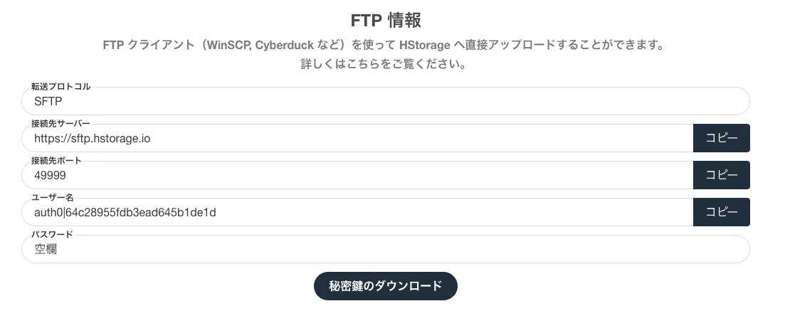

「ダッシュボード -> 設定画面」より SFTP の接続に必要な情報がご確認いただけます。
SFTPの情報
💁 秘密鍵について
SFTP 接続するには秘密鍵が必要になります。 次に説明する SFTP クライアントの設定で必要になりますので分かりやすいところに保存してください。

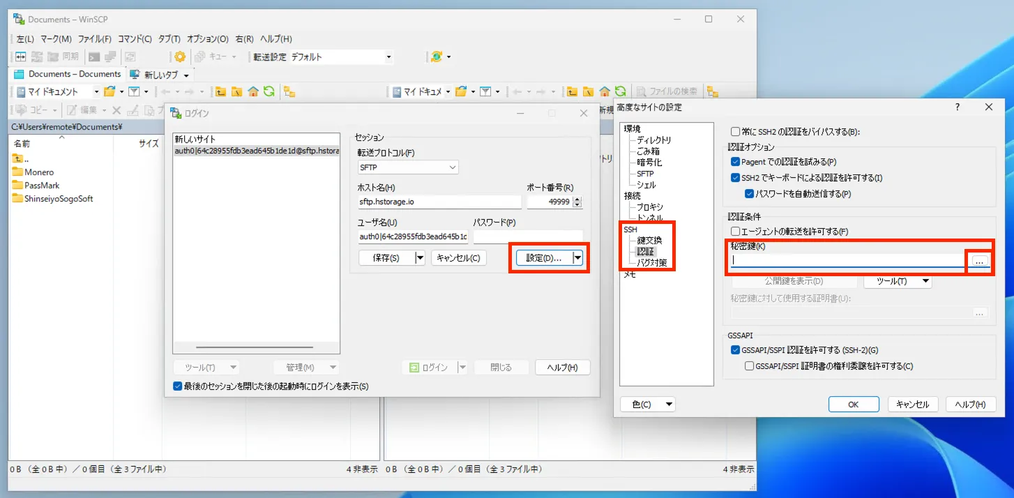

転送プロトコル、ホスト名、ユーザー名、ポート番号を入力します。
その後、秘密鍵を設定するため「設定」をクリックし、SSH -> 秘密鍵にある「…」をクリックします。
WinSCPの設定

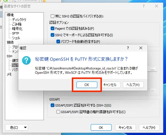

ダウンロードした秘密鍵を指定しますが、ファイル選択の画面でダウンロードした秘密鍵を表示させるために「すべてのファイル」をクリックします。
秘密鍵を選択すると変換を求められますので「OK」をクリックします。

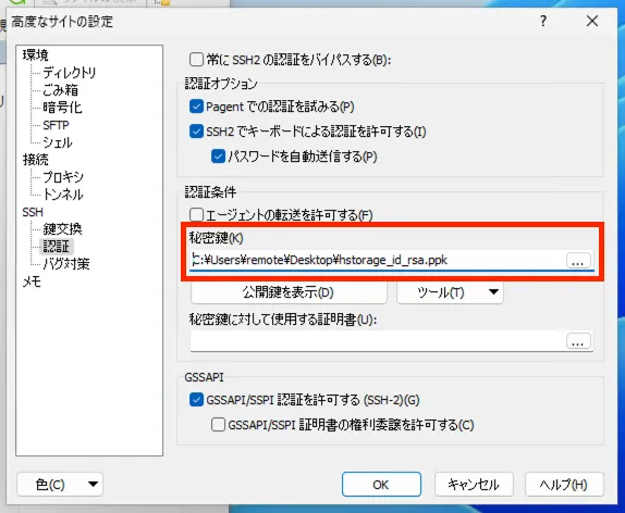

秘密鍵の欄がこのようになれば設定完了です。
WinSCPの設定

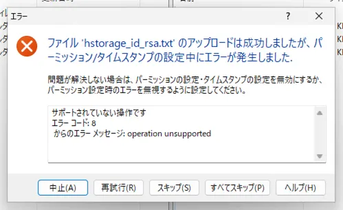

WinSCP ではアップロードが完了すると下記のエラーが発生します。
WinSCPの設定

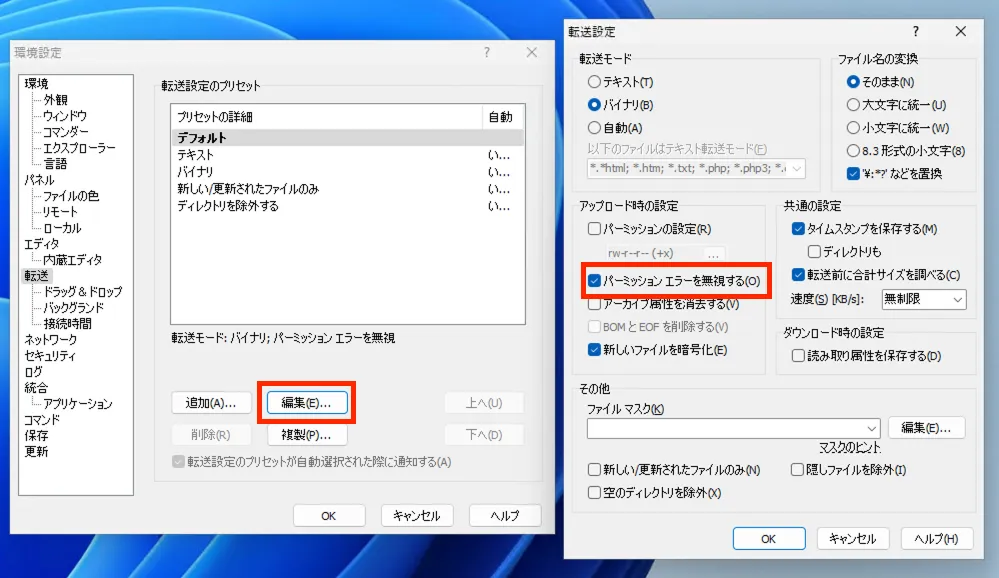

正常にアップロードができており無視して問題がありませんが気になる方は下記の設定を行ってください。
「オプション -> 環境設定 -> 転送」をクリックし、デフォルトをダブルクリックします。
WinSCPの設定
「パーミッション エラーを無視する」にチェックを入れ「OK」をクリックします。
以上でアップロード時にエラーが出ないことを確認してください。

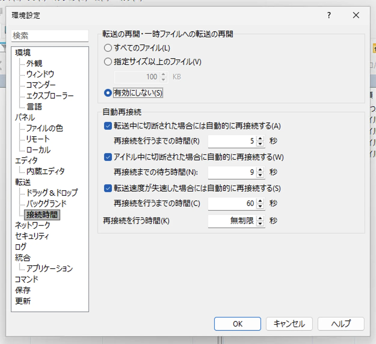

方法2: WinSCP のレジューム機能を無効にする(WinSCP 側の設定)
WinSCP の設定でレジューム機能(一時ファイル名への転送)を無効にすると、最初から本来のファイル名でアップロードされるためリネームが発生せず、エラーが解消されます。
  1. 「オプション -> 環境設定」を開きます
  2. 左側のツリーで「転送」を展開し、その中の「接続時間」をクリックします(「転送」の下の階層にあります。バージョンによっては「耐久性」という名称の場合があります)
  3. 「転送の再開・一時ファイルへの転送の再開」で「有効にしない」を選択し「OK」をクリックします
WinSCPのレジューム機能を無効にする設定
こちらは WinSCP 公式ドキュメントでも案内されている方法です(公式ドキュメント(英語))。
