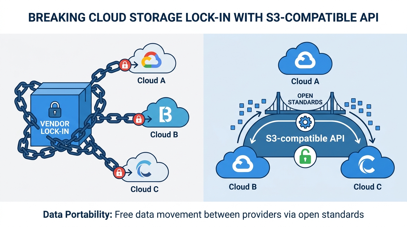

ベンダーロックインの正体:3つのパターン
クラウドストレージのベンダーロックイン:S3互換APIによるデータポータビリティのイメージ
クラウドストレージのベンダーロックインには、大きく3つのパターンがあります。
1. Egressコストによる経済的な囲い込み
前述の通り、主要クラウドプロバイダーは「データを預けるのは格安、取り出すのは高額」という構造になっています。1TBのデータを毎月取り出すと、それだけで年間数十万円のコストになりえます。移行時には全データを一度に引き出す必要があるため、累積したデータ量が多いほど脱出コストは高くなります。
2. 独自機能・APIへの依存
各クラウドプロバイダーは標準的なストレージ機能に加えて、独自の付加機能を提供しています。AWS LambdaのトリガーをS3イベントと連携させたり、AWS KMSで管理する暗号化キーを使ったりした設計は、AWSから離れるとそのまま動きません。「便利だから使っていた」機能が、気づかないうちに移行の障壁になります。
3. データ形式・メタデータの非互換
ストレージに付与したタグ、アクセス制御リスト(ACL)、バケットポリシーなどのメタデータは、移行先で完全に再現できないことがあります。データ本体は移せても、付帯情報の移植に想定外の工数がかかるパターンです。
「S3互換」は一律ではない
「S3互換API対応」と書かれていれば移行が容易に見えますが、S3互換性はグラデーションです。あるプロバイダーは基本的なPUT/GETは動いても、バージョニングがなかったりオブジェクトサイズに上限があったりします。
Cloudflare R2はコアAPIに対応していますが、バージョニングとオブジェクトロックがありません。DigitalOcean SpacesやVultrは1ファイルあたりのサイズ上限が5GBです。イベント通知が使えるのは実質的にAWS・GCS・MinIOのみです。
移行前に自分のワークロードで何を使っているかを確認してください。特に以下は移行先で動作しない可能性があります:
  • S3のライフサイクルポリシー
  • オブジェクトバージョニング
  • Lambda S3イベントトリガー
  • KMS管理の暗号化キー
  • バケット通知
「接続できる」と「同じように動く」は別の話です。

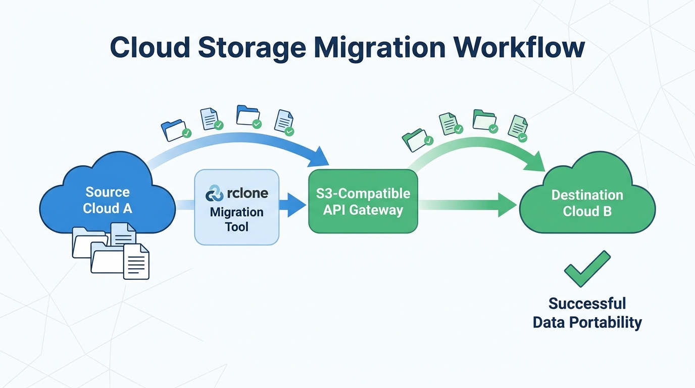

rcloneによる移行:実践的な手順
rcloneを使ったクラウドストレージ間のデータ移行フロー
rcloneはS3・WebDAV・Google Drive・Azure Blobなど40種類以上のストレージに対応する移行ツールです。S3互換ストレージ間であれば、接続情報を設定するだけでコピーが完了します。
設定例(移行元:AWS S3 → 移行先:S3互換ストレージ)
# rcloneの設定
rclone config
# 移行元(AWS S3)の確認
rclone ls source:bucket-name
# 同期(--dry-runで先に確認)
rclone sync source:bucket-name dest:bucket-name --dry-run
# 実際に移行
rclone sync source:bucket-name dest:bucket-name --progress
rclone checkコマンドで移行後のデータ整合性を検証できます。チェックサムベースの比較なので、名前が同じでも内容が違うファイルを検出できます。
移行時の注意点
大量データの移行は転送速度とEgressコストのトレードオフです。同一リージョン内での移行(例:AWS東京リージョン内)はEgressコストがかかりません。リージョンをまたぐ移行や他社への移行では、転送量を事前に見積もってコストを計算してください。
並列転送を有効にすると速度が上がります:
rclone sync source:bucket dest:bucket --transfers 16 --checkers 32
